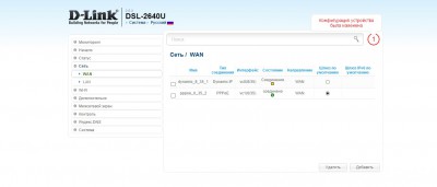

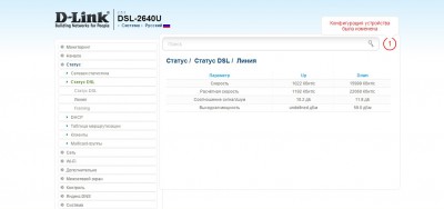

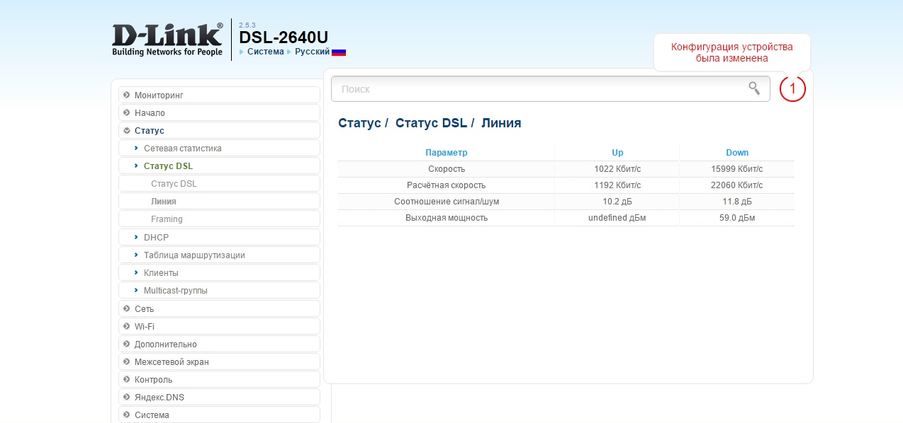

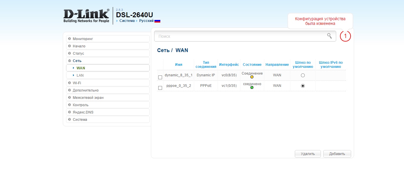

Вот скриншоты
3333333333333333333333333333.jpg [ 113.26 KiB | Просмотров: 27440 ]
1111111112133.jpg [ 101.31 KiB | Просмотров: 27440 ]
 Заголовок сообщения: Re: Прошивка для dsl-2640u u1
СообщениеДобавлено: Пн авг 24, 2015 11:55
1. Создано 2 wan-соединения. Удалите оба, а потом создайте одно PPPoE.
2. Линия очень плохая, т.к. сильное затухание - 59дБм. Нужно обращаться к провайдеру.

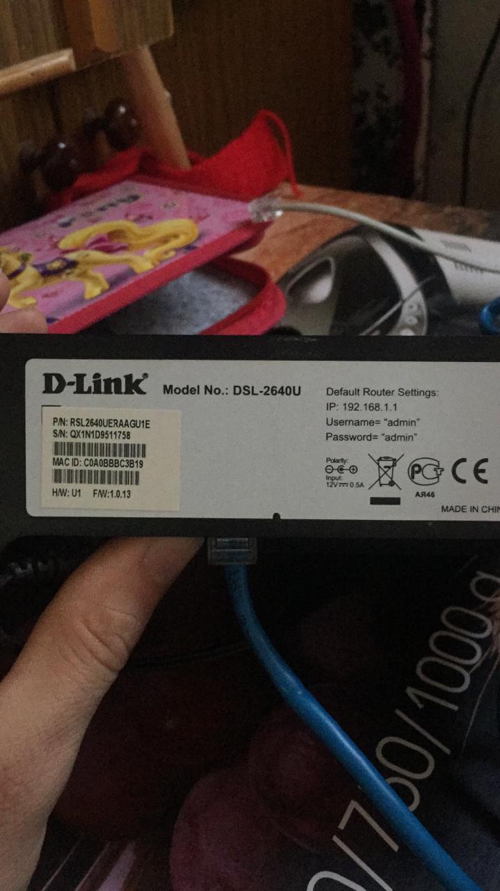

Привет всем.
Неожиданно помер роутер, т.е. выдаёт ip: 169.254.132.193
Хочу попробовать прошить, правда роутер никак не пингуется.
Не могу определить нужную версию прошивки, помогите, ибо тут тут какие то BRU, U1A и т.д.

Прошивка 2.5.3 для DSL-2640U/RA/U1A
http://dlink.ru/ru/products/3/1867_d.html

Спасибо большое, а почему 2.5.3 - веть есть и 3.0.
* Что ставить через аварийное восстановление, обновление или заводская версия?
СообщениеДобавлено: Ср янв 23, 2019 18:14
Зарегистрирован: Вт фев 14, 2006 15:13
Сообщений: 4841
Откуда: D-Link Москва
3.0.0 предназначена для U2.
Любую.
