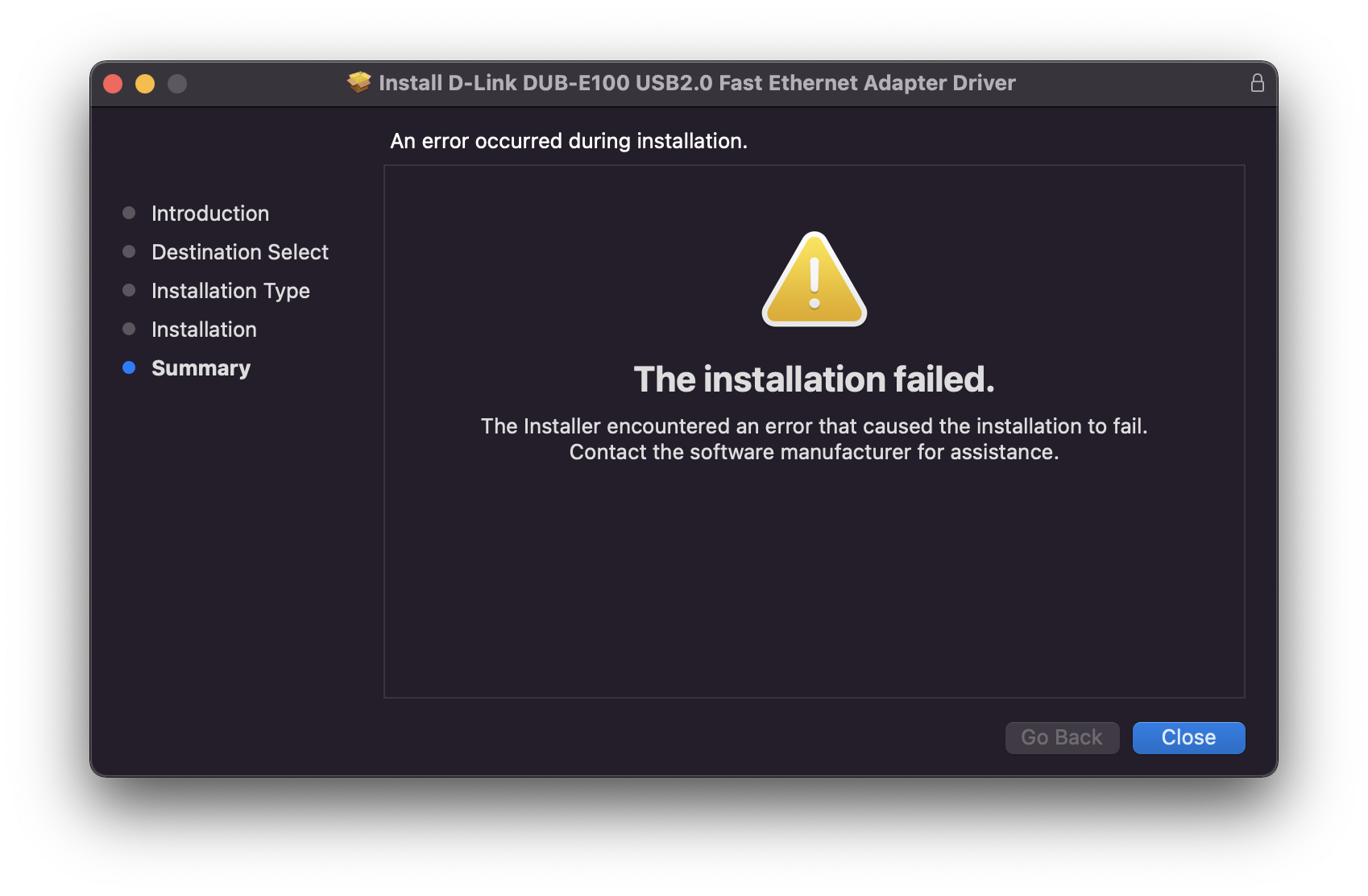

Не работает
Screenshot 2021-11-04 at 18.19.12.png [ 390.96 KiB | Просмотров: 15434 ]

7ff писал(а):
Нашел решение проблемы:
1. Перезагружаем Mac и при включении зажимаем клавиши ⌘R (Command+R).
2. После загрузки открываем раздел «Утилиты» и запускаем «Терминал».
3. Вводим команду: csrutil disable
4. Перезагружаемся - всё работает
5. Повторяем шаг 1 и 2
6. Вводим команду: csrutil enable
Если интересно, читаем про "System Integrity Protection"
Спасибо, этот способ помог.
