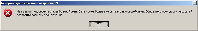

Здравствуйте!
Драйвер 4.1.2.1471, роутер ZTE ZXDSL 531 В, OS WinXP Pro SP2.
Виден список беспроводных сетей, видна и моя родная, однако при попытке подключиться в ней выдаётся ошибка "Не удаётся подключиться к выбранной сети. Сеть может больше не быть в радиусе действия...", при том, что индикатор её доступности показывает максимум, а стоящий рядом компьютер (там DWL-G510) подключается на лету.
В чём может быть проблема?

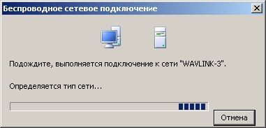

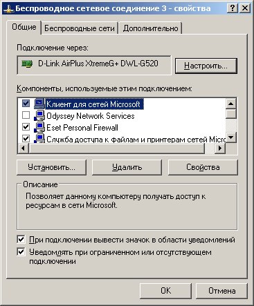

Вот и я с этим столкнулся. XP SP3, те же проблемы. F/W:A
Никакие драйвера, взятые с фтп d-link для этой модели, ничего не меняют.
Попытался подключить к смарту в режиме точки доступа - вообще не спросил пароль, "проверка удостоверения пользователя". Где искать нормальные драйверы?
wifi3.jpg [ 22.13 KiB | Просмотров: 15635 ]

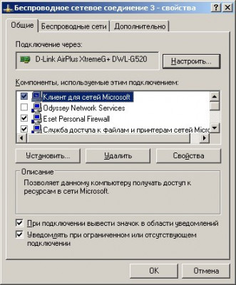

Отвечу сам себе: накатил пакеты драйвером сразу и для f/w A и B. С горем пополам запустил, только удали нафиг не нужную службу Odyssey (см. скрин).
wifi4.jpg [ 48.46 KiB | Просмотров: 15623 ]
