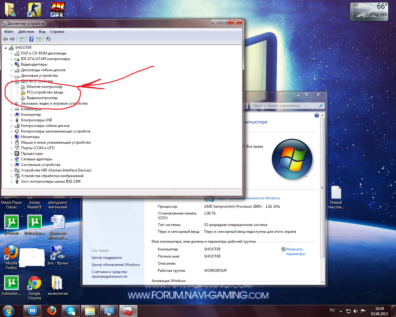

распознается как неизвестное устройство!!!
драйвера устанавливаются, но как сетевую её не определяют!
винда - 7
что делать???
Комментарий к файлу: вот так ето выглядит!!
1.png [ 1.15 MiB | Просмотров: 7918 ]

Уточните аппаратную версию адаптера (H/W ver на стикере).

dge 530 t Rev d2

Драйвер для аппаратной версии В
