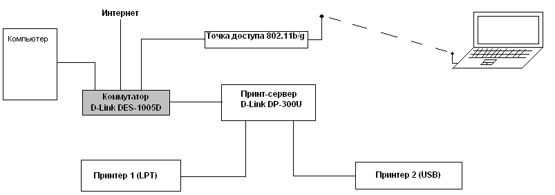

Здравствуйте!
На страницах сайта вы рекомендуете втыкать принт-сервер в маршрутизатор. А можно ли воткнуть его в коммутатор? Или придется покупать еще и маршрутизатор? Для наглядности прилагаю схему моей сети.
Будет ли доступны принтеры, подключенные к принт серверу с ноутбука, подключенному к коммутатору через wi-fi?
И еще. В таблице совместимости принтеров Epson stylus photo 870 приведен в графе подключения по LPT. А у меня он подключен по USB. Будет ли он работать?

Да, такое подключение возможно.

Так а что насчет ноутбука? Он будет работать? А принтер (Epson)?

И ноутбук будет. Насчет принтера ничего сказть не могу - нет под рукой этого принтера.

Спасибо большое за грамотные ответы на мои не самые грамотные вопросы)) А принтер я думаю работать будет - напрямую работает, принт-сервер тоже осилит))

Цепочку мысли последнего поста не совсем понял, но всё будет прекрасно работать, главное: настроить. Список совместимости для DP-300U H/W:B1 http://tsd.dlink.com.tw/temp/download/1 ... 060524.xls
