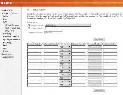

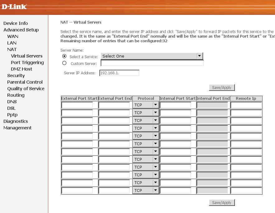

ad667 писал(а):
Спасибо все за советы заработало!!!!! Не смог разобраться, как добавить картинку, хотел скрин прошивки залить. Я при настройки ранее выбирал Windows terminal Server 2000, там требовалось обязательно указать внешний IP. Настроив по примеру AndreTM и не указав внешний IP (хотя в таблице все равно присутствует ячейка) проблема решилась, но возникла другая проблема :?: Как осуществить защиту, от несанкционированного доступа с других компов интернета. В разделе Security, по моему incoming - есть возможность ограничить входящие соединения. Там указывается входщий IP и маска. Можно ли там установить динамический IP с маской и тем самым ограничить доступ???
Фильтры Incoming предназначены для прямого роутинга, а не проброса портов.
Варианта два:
1. В поле Remote IP пропишите удаленный IP-адрес, с которого должны быть подключения к серверу.
2. Оставьте поле Remote IP пустым. Порт будет открыт для всех IP, а на самом сервере установите firewall, с помощью которого уже запретите доступ с других IP.
