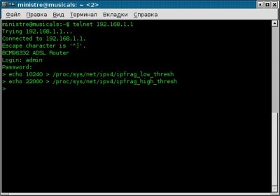

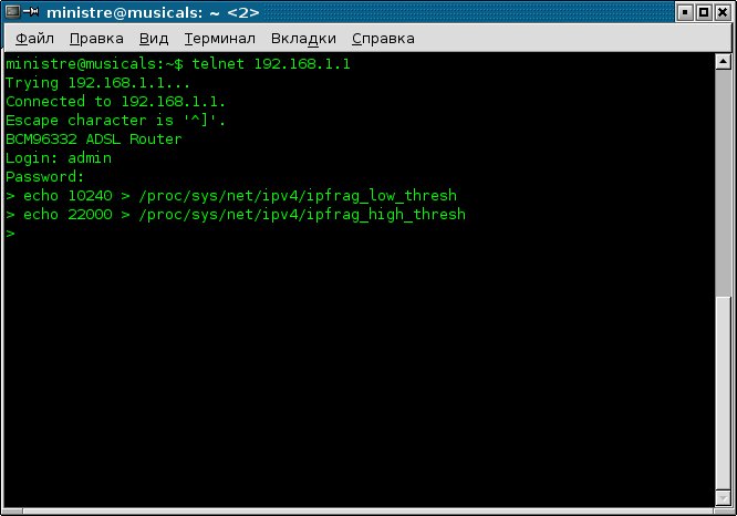

Попробуйте проделать следующее:
Зайдите на модем по telnet, авторизуйтесь и выполните две команды:
echo 10240 > /proc/sys/net/ipv4/ipfrag_low_thresh
echo 22000 > /proc/sys/net/ipv4/ipfrag_high_thresh
После чего, не перезагружая модем (т.к. после перезагрузки настройки будут сброшены), оставьте его работать на некоторое время и понаблюдайте - сохранится ли проблема?
О результате напишите.

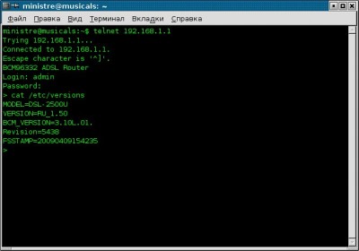

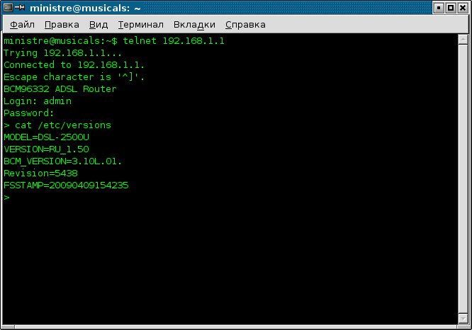

D1
Выполните в telnet следующую команду:
cat /etc/versions
Если в FSSTAMP содержится 20090409, то перепрошивка прошла успешно.
> cat /etc/versions
MODEL=DSL-2500U
VERSION=RU_1.50
BCM_VERSION=3.10L.01.
Revision=5438
FSSTAMP=20090409154235
Что касается значений переменных ipfrag, то они изменятся только после поднятия PPPoE-сессии.
version.jpg [ 39.74 KiB | Просмотров: 11779 ]
