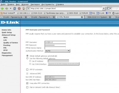

Попробовал воспроизвести проблему, - не подтвердилась.
Создал на WAN-интерфейсе PPPoE соединение с логином и паролем test@local

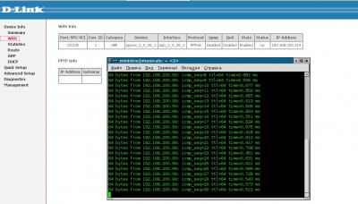

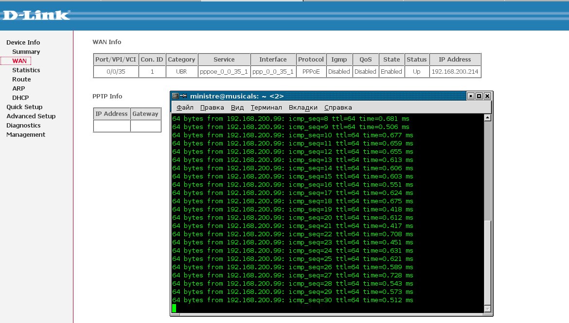

Соединение с PPPoE-сервером происходит, IP-адес из сети на WAN роутер получает, ping до внутренних ресурсов проходит.
Проверял с прошивкой RU_1.40_12252008
А в Вашем случае роутер получает IP?
pppoe_settins.jpg [ 89.61 KiB | Просмотров: 1105 ]
wan_info_and_ping.jpg [ 174.57 KiB | Просмотров: 1109 ]
