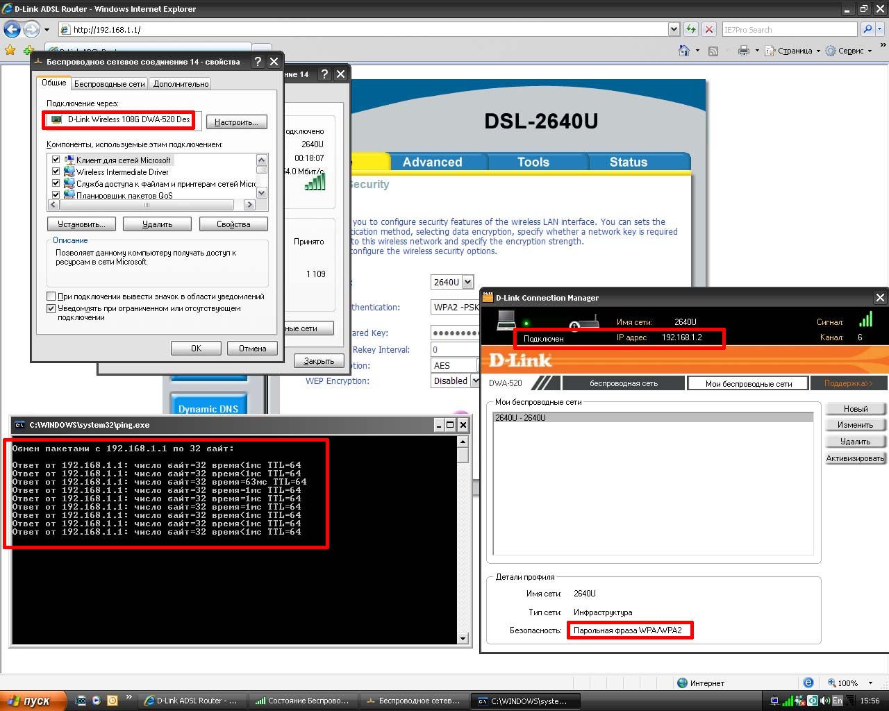

Dmitrich_vda писал(а):
Шифрование wpa-psk или wpa2-psk
прошивка 3-06-04-3Н00
Провели опыт: и с WPA-PSK и с WPA2-PSK получил IP.
Попробуйте переустановить драйвер для DWA-520.
ftp://ftp.dlink.ru/pub/Wireless/DWA-520 ... _v1.10.zip
Комментарий к файлу: Тестирование DSL-2640U (3-06-04-3Н00) и DWA-520, шифрование WPA2-PSK.
