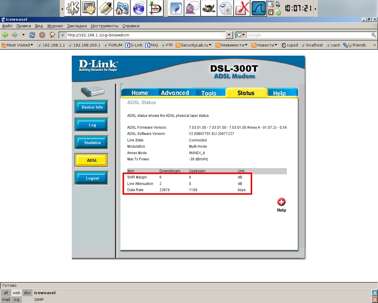

СообщениеДобавлено: Пт окт 03, 2008 09:10
Сообщений: 5821
Откуда: D-Link, Moscow
RuslanFo писал(а):
А могли бы пожалуйста подсказать где вводить этот Status ?
status_adsl.jpg [ 141.84 KiB | Просмотров: 3800 ]
