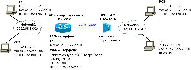

Можно ли настроить Мультиплексер DAS 3216 и роутер 2500U для работы в разных подсетях, например мультипрексер 192.168.1.**
и роутер 192.168.3.** ? Если можно то пожалуйста расскажите подробно как.

Существуют 2е сети с IP адресами 192.168.1.1-254 и 192.168.3.1-254
находятся они на расстоянии около километра, можно ли их соединить с помощью Мультиплексера DAS-3216 и роутера 2500U.
У меня получилось это сделать, только с одинаковыми подсетями на мультиплексоре и роуторе т.е. 192.168.1.**
IDSLAM является коммутатором и функцию маршрутизации не выполняет. Прохождение пакетов между подсетями обеспечит роутер DSL-2500U.
На DAS-3216 по умолчанию уже созданы необходимые Вам логические интерфейсы (литература: http://dlink.ru/technical/faq_ipdslam_07.php)
WAN-интерфейс роутера DSL-2500U необходимо сконфигурировать в режиме MAC Encapsulation Routing (MER).
Выполните настройку всех сетевых интерфейсов компьютеров и ADSL-роутер в соответствии со схемой-примером во вложении. После этого запросы из Network1 будут проходить в Network2. Если необходимо также из второй сети иметь доступ к первой, то в разделе Inbound Filter в настройках ADSL-роутера разрешите доступ со всех адресов на все адреса (либо выключите Firewall на WAN-интерфейсе).
Литература по Inbound Filter: http://dlink.ru/technical/faq_xdsl_133.php и http://dlink.ru/technical/faq_xdsl_137.php
Русскоязычное руководство по DAS-3216 и DSL-2500U можно найти здесь: ftp://ftp.dlink.ru/pub/
router_and_dslam.jpg [ 41.55 KiB | Просмотров: 1303 ]
