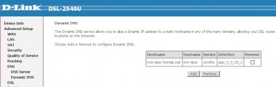

У меня возникла маленькая проблема при настройке DynDNS в машрутизаторе DSL 2540 BRUD версия прошивки RU_DSL-2540U_1.10_05272008. Обрисую ситуацию.
Белоруский провайдер ByFly , модем подымает два PPPoE Платное и "гостевое"(внутренние ресурсы провайдера). Это для ясности картины. Зарегистрировался в сервисе dyndns.com определил себе Host name. (к примеру myip.homeip.net)Далее в маршрутизаторе в разделе Dynamic DNS ввел свои данные данные:
D-DNS provider - dyndns.org
Hostname - myip.homeip.net
Interface - платный поднимаемый модемом PPPoE
Username - понятно и так
Password - понятно и так
Добавил. Но при этом на странице списка Dynamic DNS в полях "Hostname" и "Interface" - пусто. Заполнены только поля "Username" - мой логин и "Service" - dyndns. При заходе на сервис DynDNS.com видно что модем не передает полученный от провайдера IP адрес в сервис DynDNS и соответственно по моему выбранному хосту(myip.homeip.net) модем не доступен, так как сервис не знает его IP адреса.

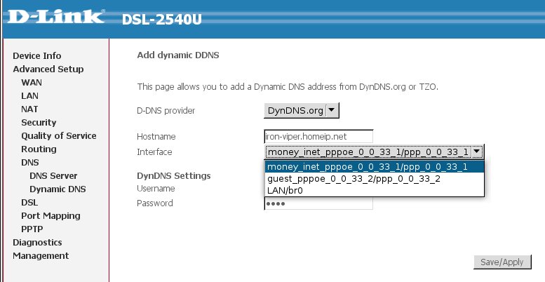

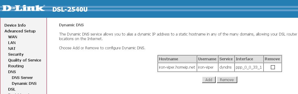

iron-viper писал(а):
Собственно "UP". Известно ли что-то новое по теме?
Попробовал воспроизвести проблему, но подтвердить не удалось.
Возникли следующие вопросы:
1. Столбцы Interface и Hostname оказываются пустыми сразу после нажатия Save/Apply? Или после выполнения Save/Reboot? Или только после подключения обоих PVC?
2. Не содержит ли Password какие-нибудь спецсимволы?
3. После обновления прошивки с 1.10 до 1.20 выполняли ли Вы сброс в заводские установки?
ddns_setting.jpg [ 43.86 KiB | Просмотров: 4297 ]
ddns_list.jpg [ 38.2 KiB | Просмотров: 4301 ]
