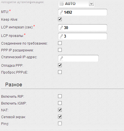

Также после разрыва линии не хочет подключаться к интернету. Кнопка DSL горит , а internet не горит. Помогает перезагрузка.
Комментарий к файлу: Настройка режима pppoe
IPaX9tL.png [ 47.79 KiB | Просмотров: 4243 ]
