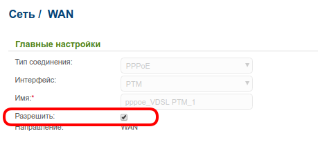

Здравствуйте,
Подобное возможно сделать на данной прошивке, только вкл/отк соединения займет больше кликов. Для этого зайдите в настройки соединения и уберите чекбокс "Разрешить" и примените настройки, чтобы включить соединение установите чекбокс и примените настройки.
FireShot Capture 6 - DSL-G225 - http___192.168.1.1_#network_wan.png [ 13.08 KiB | Просмотров: 12703 ]
