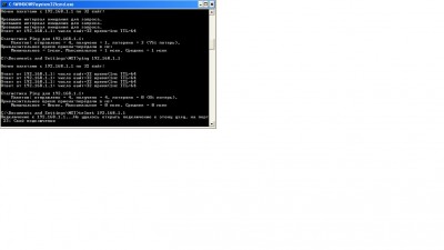

настроил вышел в Интернет в правом верхнем углу появилось предложение обновить ПО на 3.0.0
обновил так называется на свою голову теперь ни в него не могу попасть ни откатить прошивку
думал, что маки слетели хотел в него через командную строку попасть, опять засада, ругается сбой подключения на порт 23
раньше так приводил к жизни модемы DSL-2640, а с этим такой номер не прошел
прошу помощи
Заранее спасибо!
Комментарий к файлу: скрин
DSL-2640U.JPG [ 78.59 KiB | Просмотров: 50619 ]

модем пингуется через веб незаходит

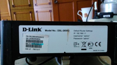

СообщениеДобавлено: Чт янв 31, 2019 12:50
Покажите фото шильдика с корпуса.

фото
DSC_0181.jpg [ 1.49 MiB | Просмотров: 50599 ]
СообщениеДобавлено: Чт янв 31, 2019 14:04
Ну да, оно. Пробуйте сброс настроек кнопкой reset, а также другим браузером зайти.
