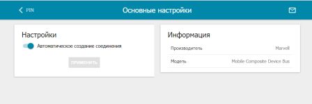

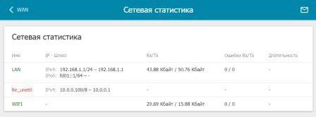

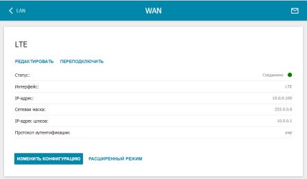

1.
Комментарий к файлу: При подключении через WI-FI модем Yota отключается.
Статистика.jpg [ 9.76 KiB | Просмотров: 10335 ]
WAN.jpg [ 13.08 KiB | Просмотров: 10335 ]
Информация.jpg [ 8.11 KiB | Просмотров: 10335 ]
