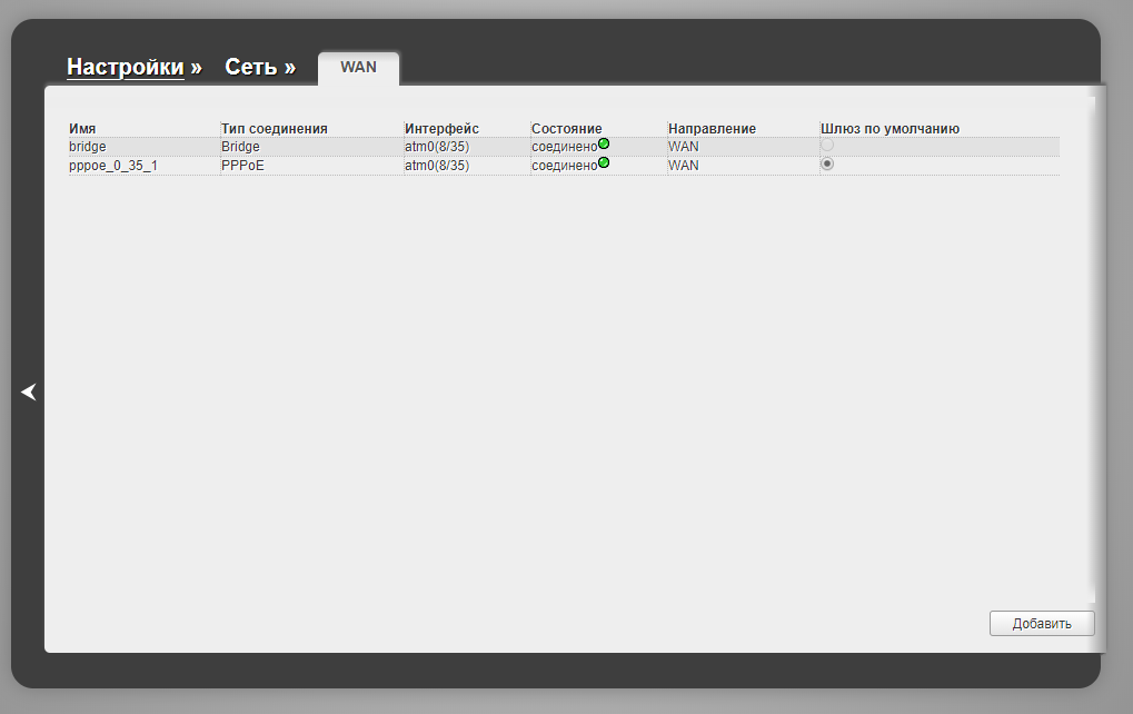

Добрый день!
Стоит задача, настроить 2640U в режиме моста + раздача Wifi.
В роутере созданы соединения PPPoE и Bridge, оба имеют статус "соединено". используется 1 интерфейс atm

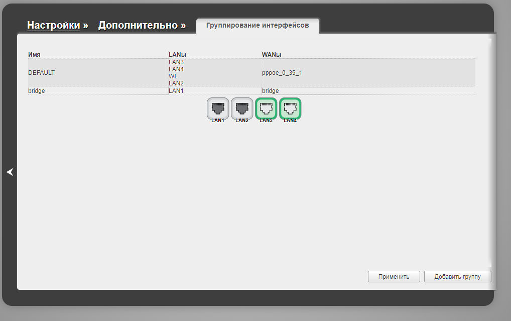

Группировка интерфейсов выполнена следующим образом:
1. PPPoe=lan2+lan3+lan4+WL
2. Bridge=lan1
Проброс моста нужен в kerio. wifi будет использоваться как гостевая сеть
При подключении компа к роутеру на порт lan1, соединение дозвоном на компе не поднимается.
Подскажите, в чём может быть проблема?
провайдер RT, ip статичный
Заранее спасибо!
group_interf.PNG [ 39.49 KiB | Просмотров: 10866 ]
wan.PNG [ 38.54 KiB | Просмотров: 10866 ]

Здравствуйте, поясните, вы пытаетесь с компьютера, который подключен к роутеру в порт LAN1, запустить высокоскоростное подключение PPPoE?

Да, на компьютере создано соединение PPPoE.

нужен третий вариант. Lan 1 работает через bridge, всё остальное через через pppoe соединение. Таким же образом работает pppoe+iptv

Через какой внешний интерфейс он должен работать? Порт dsl занят: на нем поднят интерфейс pppoe. Другого эта мыльница не умеет. Купите более продвинутое устройство.

Для этого были созданы соединения bridge и pppoe с 1 АТМ интерфейсом, сгруппированы в (bridge-lan1) и pppoe(lan2, lan3, lan4 и WL). При подключения компа к порту lan1, PPPoE подключение на компе не поднимается
Кажется это не возможно, т.к. интерфейс атм всего 1, и он занят pppoe подключением

Чтобы модем в режиме моста настроить, то вам необходимо:
1. Сбросить настройки модема к заводским.
2. В разделе Сеть->WAN создать строчку с типом Bridge, прописав значения VPI = 8, VCI = 35. Группировать интерфейсы не нужно.
3. С помощью вкладки Система произвести сохрание и перезагрузку.
4. С компьютера поднять Высокоскоростное соединение PPPoE.
После таких настроек надо понимать, что доступ в Интернет будет предоставляться только на 1 устройство из числа подключенных к модему.
