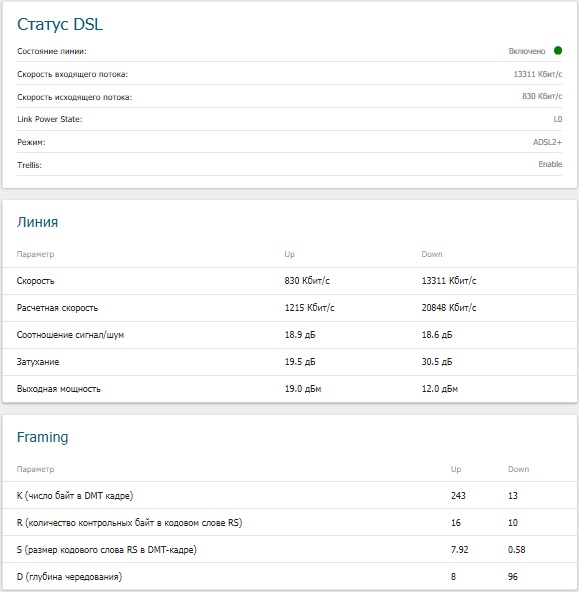

5. Покажите скриншот раздела Статус / Статус DSL / Линия

Вечером дополню информацией о версии прошивки и состоянии линии ( насколько помню отношение СШ было в районе 19 Дб)

Дополняю информацией
1. Ревизия H/W:V3
2. Прошивка 3.0.0
3. Связь восстанавливается сама
4. Журнал в сообщении выше
5. Скриншот качества линии DSL прилагается файлом.
6. Провайдером выдан статический IP
DSL Line.jpg [ 59.83 KiB | Просмотров: 16346 ]

Legaev Evgeny писал(а):
Cудя по логу произошёл разрыв DSL Sep 12 13:37:03 resident[3891]: resident_adsl_unlink_handler start!!! , поэтому и соединение переподключается.
Возможно в определенный момент времени параметры линии сильно ухудшаются и происходит разрыв dsl, нужно понаблюдать за линией
Спасибо за разьяснение , а каким образом можно понаблюдать за линией ?

Разрывы происходят в определенное время или же по разному? Как часто происходит разрывы? возможно разрывы связаны с погодными условиями.
Придется почаще заходить в настройки модема и смотреть параметры линии, в какой-то момент времени они должны ухудшиться до предела.
Можно обратить внимание на пинги по wan ip. Видно, что в какой-то момент времени происходили потери icmp пакетов, что является признаком ухудшения линии и далее следовал уже разрыв линии.
Так же может помочь попробовать выключить модуляцию ADSL2+, для ваших фактических скоростей должно быть достаточно использовать ADSL2, возможно при использовании меньших частот разрывы прекратятся.
