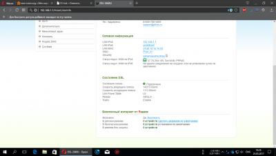

Покажите скриншот главной страницы web-интерфейса
СообщениеДобавлено: Чт май 25, 2017 16:28
Зарегистрирован: Ср май 24, 2017 21:09
2017-05-25.png [ 142.99 KiB | Просмотров: 8255 ]
