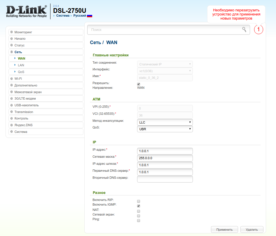

Для подобной конфигурации необходимо обязательно группировать бридж с портом лан.
Вам необходимо настроить для iptv не бридж, а статику с PVC 0/50, как на скриншоте ниже
stat_ip.png [ 82.31 KiB | Просмотров: 10251 ]

А если перезапросите канал на ПК?
NAT и сетевой экран выключили в настройках статики?

NAT и сетевой экран на статике выключены.
