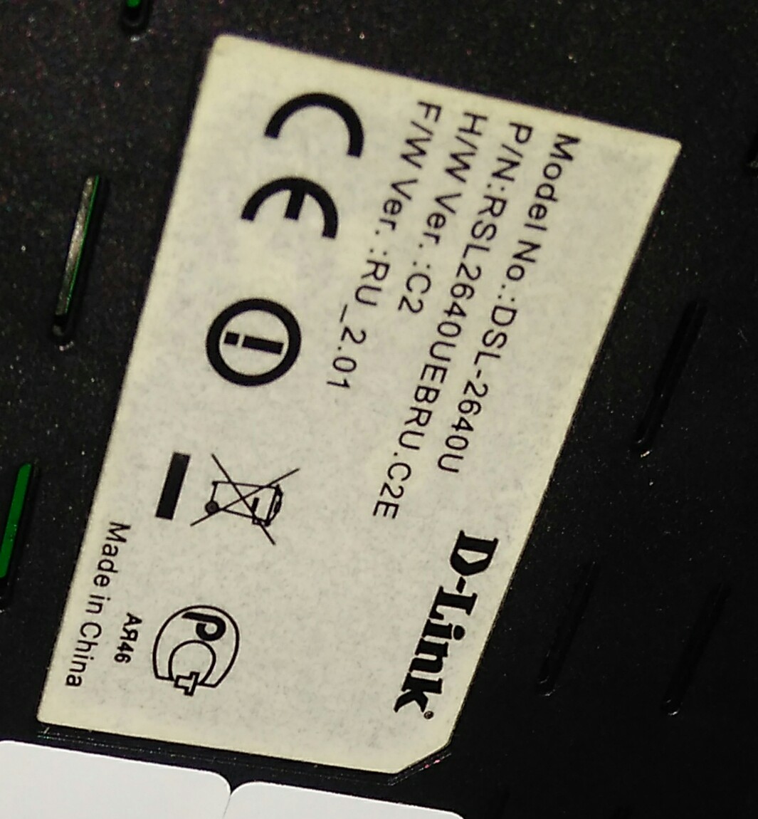

1.0.1 вроде для С4 Annex B была. У вашего какая точно ревизия? И какие прошивки вы пытаетесь записать?

Последовательно заливалась сперва NRU betta ftp://ftp.dlink.ru/pub/ADSL/DSL-2640U_B ... /NRU_beta/
а потом уже 2.01.
С беттой в web интерфейс заходит, с основной прошивкой не хочет инициализироваться
Фото лейбы.

Видимо, после прошивки 1.0.1 сменился загрузчик. Старые прошивки он не примет. Только программатором шить образ флеши.
