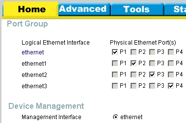

5. Через WEB-интерфейс натыкать мышкой такое (разгруппировать порты): см.внизу вложение 'DSL-G804V: изолирование портов'.

Комментарий к файлу: DSL-G804V: изолирование портов
Изолирование портов.jpg [ 55.43 KiB | Просмотров: 16268 ]

Также настройте разгруппирование портов, как я указывал ранее на картинке.
