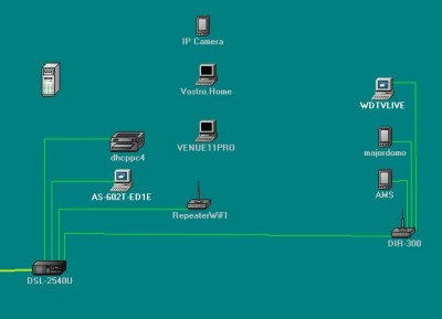

DSL 192.168.0.1 раздает адреса в сети 192.168.0.*, в DIR300 раздача отключена.
проблема в том что одному клиенту присваивается случайный адрес 192.168.0.* и он прыгает по адресам, хотел присвоить ему внутренний статический по MAC. а тут такая жопа.
сеть.jpg [ 31.89 KiB | Просмотров: 10275 ]

Я бы попробовал так:
1. Настроил бы 2540 как мост
2. DIR-300 - в режим роутера (dhcp включить). Пусть он рулит.

если я на адсл dhcp выключу а на dir включу dhcp? будет работать или по другому надо?

Думаю, нет. Всё дело в том, что dir выдаст адреса клиентам, в которых адес шлюза по-умолчанию будет адресом dir-а. Соответственно, интернета на клиентских устройствах не будет, т.к. dir не является шлюзом в интернет.
Но, если dsl настроить просто мостом, а pppoe сессию поднимать на dir, то всё будет работать нормально, т.к. в этом случае dir будет шлюзом.

устройства подключенные в хаб адсла работать не будут?

Что значит заставить? Он же работал в этой топологии, но начал чудить, правильно? Т.е., либо от старости (к примеру, высохли электролиты в модеме или в БП), либо от большого количества соединений от клиентских устройств (многочисленные торрент-закачки, к примеру), либо от интенсивного сканирования портов из вне. Сменив его роль на просто мост (от Annex B вы не уйдете всё равно), и отдав роль маршрутизатора другому устройству (на мой взгляд, более производительному и подходящему для этого), думаю добьётесь нормальной работы сети. Но решать вам.

Нет. Вся локалка должна находиться за роутером, т.е. за dir-ом

нет, модем прекрасно работает, но при попытке зайти на него повисает и вырубает интернет.
проблему решил, отключив все устройства и подключившись напрямую кабелем к модему.
тем не менее, причина непонятна.
Думается, что для этой мыльницы вся ваша сетка слишком тяжела. Нужно понимать, что такого плана устройства весьма ограничены в ресурсах.
