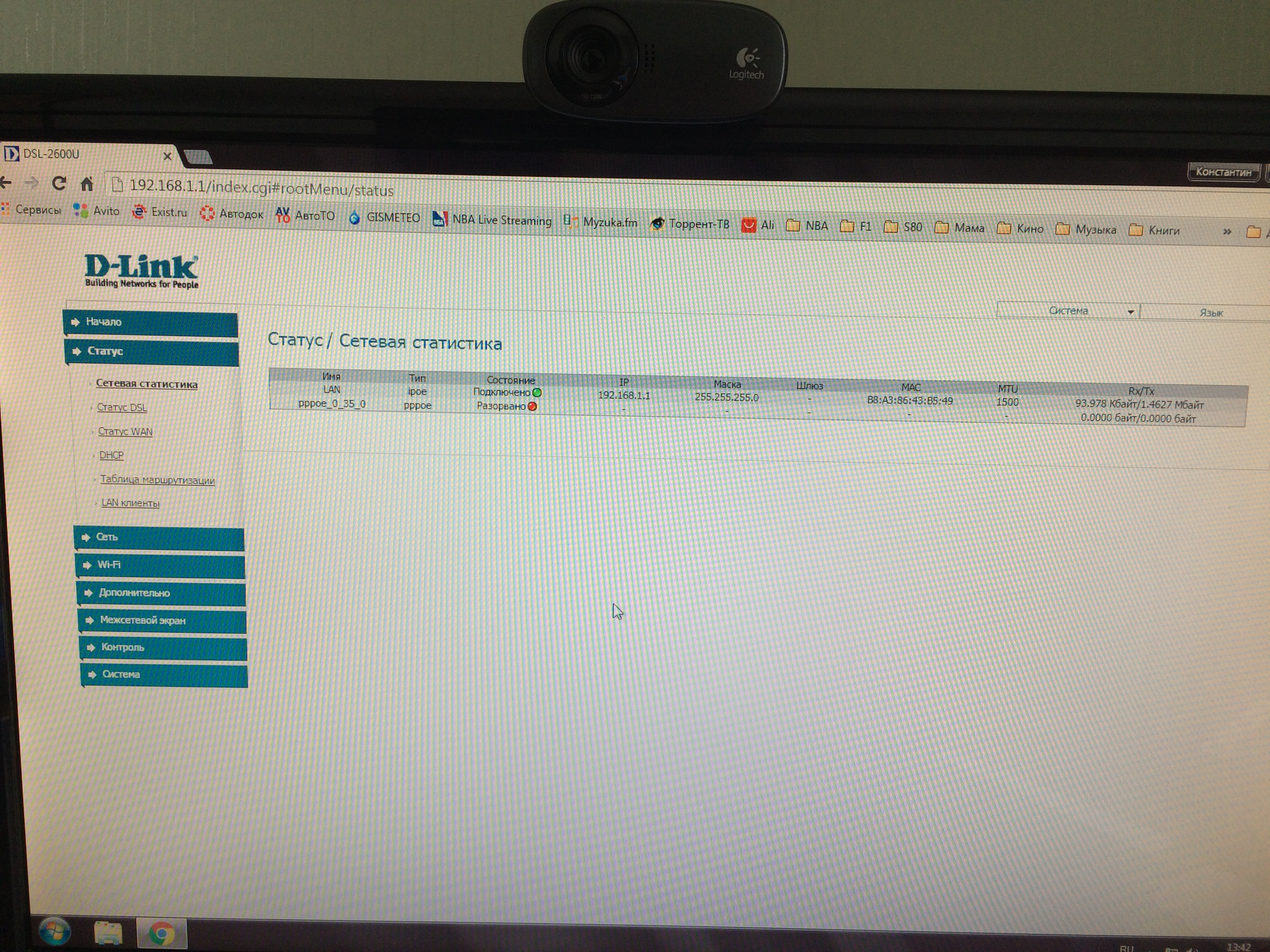

2600U С4, заводская прошивка 1.0.1, работал 3 года исправно. Решил обновить на 1.0.5, после этого перенастроил, но лампочка internet горит красным. После восстановления заводских настроек теперь она вообще не горит. Куда копать? Вернул 1.0.1 - все так же, настраиваю - статус соединения "разорвано" :(

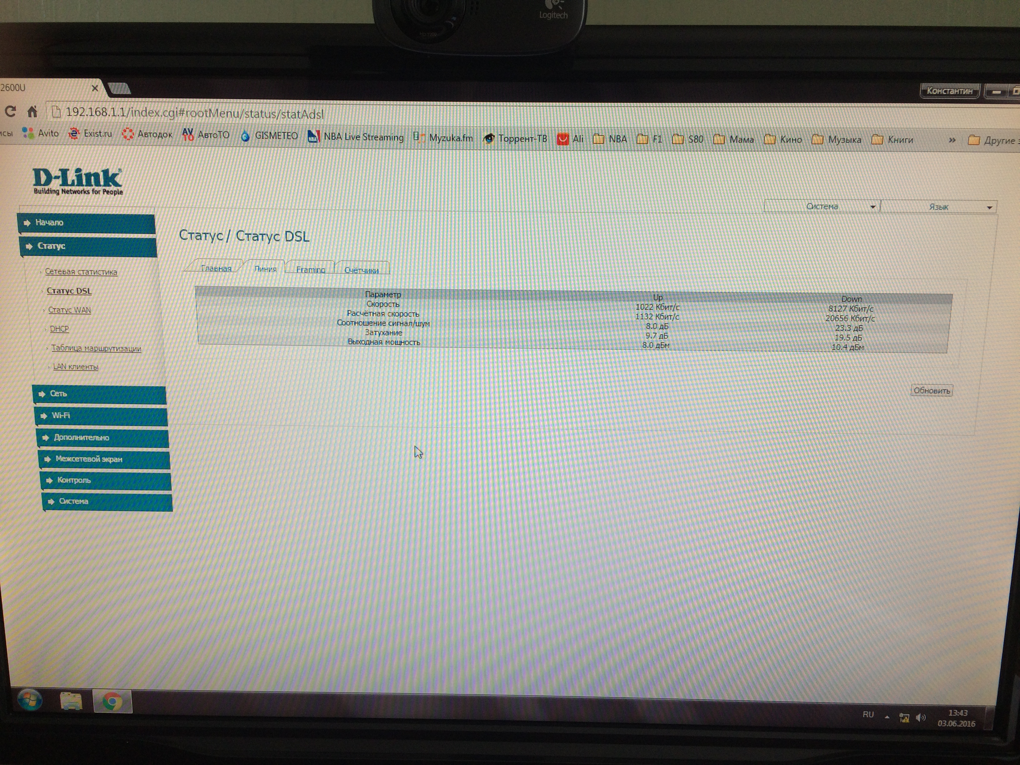

Покажите скриншот раздела Статус/Сетевая статистика и Статус/Статус DSL/Линия

Линию видит, хз
image.jpeg [ 3.49 MiB | Просмотров: 5744 ]
image.jpeg [ 3.32 MiB | Просмотров: 5744 ]

Соотношение сигнал/шум очень плохое. Линия шумная.

На 2640u все отлично работает, не пойму в чем проблема

СообщениеДобавлено: Сб июн 04, 2016 12:50
Зарегистрирован: Вт май 31, 2016 14:19
