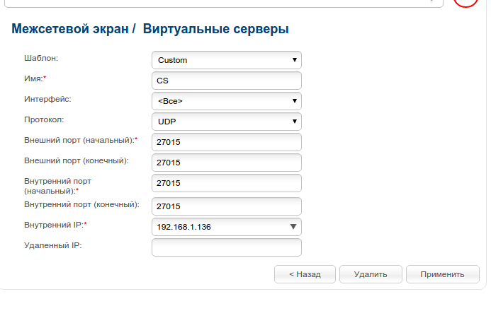

Здравствуйте, включаю DMZ, но порты серовно закрыты. В чем может быть проблема? (Брандмауер выключен, антивирус не стоит, провайдер не блокирует)
ОС: Windows 10
Модем: DSL-2640U/RA (2.5.3)
Хочу открыть порт 27015 для сервера CS 1.6

А если не через DMZ. а вручную прописать в Виртуальных серверах. Пробовали?
cs.png [ 34.89 KiB | Просмотров: 3816 ]
Пробовал. Скорее всего провайдер наврал, что порты открыты. Напрямую подключал кабель к компьютеру, порты тоже блокируются (брандмауер, антивирус не стоит).
