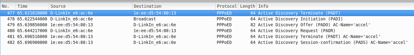

СообщениеДобавлено: Пн дек 07, 2015 12:19
Сообщений: 462
Anton89 писал(а):
СергейП писал(а):
Legaev Evgeny писал(а):
После модем отправляет PADI пакет серверу на установку новой сессии
А это в логе не должно отразиться?
Кстати да, в логах этого нет. ( в логах моего модема конкретно)
В логах это не будет отображается, отображает что модем так и не получил ответ от сервера что отображается в логах
Jan 1 00:03:44 pppd[1198]: Timeout waiting for PADO packets
. Попробуйте поговорить с провайдером, почему же сервер не отвечает модему на PADI пакет при разрыве DSL-линии, т.к. на данной прошивки все прекрасно отрабатывает, это можно увидеть по дампу трафик.
PADT_1.png [ 45.8 KiB | Просмотров: 20377 ]
