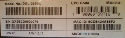

Купил модем DSL-2650U/RA/U1A, на нем стояла прошивка 1.0.17 с вашего сайта скачал прошивку 2.5.1, обновил и после этого модем перестал реагировать на все попытки подключения. Попытался вернуться на прошивку 1.0.17, скачал ее и через аварийный режим попытался установить. В аварийный режим модем заходит, я выбираю файл, нажимаю кнопку send, он несколько секунд думает и появляется сообщение "Эта страница недоступна" прошивка не устанавливается. В чем может быть дело и почему не подошла прошивка скаченная с официального сайта?
Комментарий к файлу: Этикетка
DSL-2650U.png [ 817.85 KiB | Просмотров: 3494 ]

mac-адрес у него не обнулился?
Почитайте темку: viewtopic.php?f=6&t=167899&p=929157
Ваша ситуация похожая
