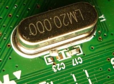

 Заголовок сообщения: Re: DSL 2640U C4 не видит линию. Решено.
СообщениеДобавлено: Вс окт 04, 2015 01:00
Зарегистрирован: Чт сен 24, 2015 21:35
Сообщений: 10
NikolaevO писал(а):
Где копать?
Последняя надежда - произвести внешний осмотр платы. В результате осмотра вооруженным глазом был обнаружен отвалившийся конденсатор С23 (см. фото). После припайки его на место модем заработал должным образом! До этого модем не вскрывался, о чём свидетельствовала заводская пломба, поэтому причиной отвала кондёра, по одной из версии специалистов, стало падение модема с высоты примерно 30-35 метров о бетонное основание.
Сасибо всем. Решено.
P1010562_1.JPG [ 39.59 KiB | Просмотров: 11293 ]
