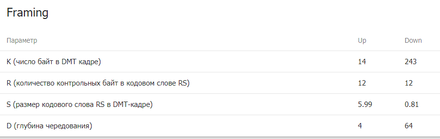

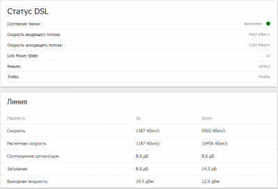

Добрый день форумчане,прошу помощи
DSL-2650U/RA/U1 частые дисконекты,прошивка Версия ПО: 2018.01.31-11.21_DSL_2650RTL_3.0.0_release
Помогите разобраться,прикрепляю syslog
Прошу прощения если написал пост не в нужной теме
2.PNG [ 10.28 KiB | Просмотров: 8772 ]
1.PNG [ 21.57 KiB | Просмотров: 8772 ]
syslog (2).txt [31.43 KiB]

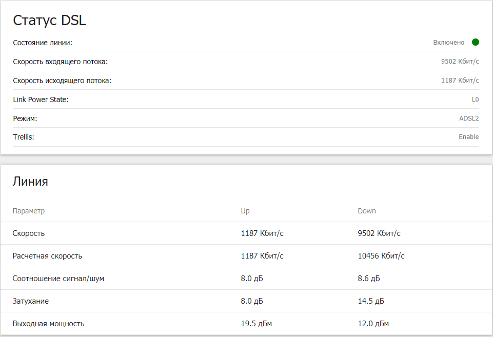

Сигнал/шум = 8.6дБ. Очень мало. Шумная линия. Зовите связистов.

СергейП писал(а):
Сигнал/шум = 8.6дБ
Спасибо за ответ,а какое соотношение Сигнал/шум должно быть?
 Заголовок сообщения: Re: DSL-2650U/RA/U1
СообщениеДобавлено: Пн авг 12, 2019 20:45
Yoda_Net писал(а):
СергейП писал(а):
Сигнал/шум = 8.6дБ
https://ru.wikipedia.org/wiki/ADSL
См.SNR (Signal-to-Noise Ratio)
