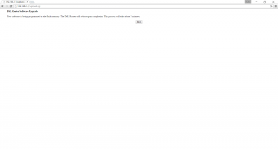

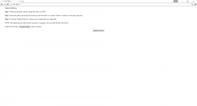

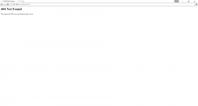

Добрый день! Необходимо обновить прошивку, сейчас установлена 1.0.10, H/W Ver.: C1. Делаю все по инструкции: сбрасываю до заводских настроек, захожу в аварийный режим и выбираю промежуточную прошивку. Начинает загружаться, но через некоторое время выдает ошибку "404 Not Found The requested URL was not found on this server". Что не так?

Покажите скриншот, на котором видна адресная строка браузера. И ip-адрес компа вручную установлен или в автомате?

Ip-адрес пробовал и автоматом ставить и вручную прописывал, все безрезультатно. Сначала индикатор питания горит красным и в сетевых подключениях название сети, потом загорается зеленым и сеть становится неопознанной и вскоре появляется эта ошибка. Обновив страницу, попадаю на главную страницу настроек роутера

Я менял прошивку на этих модемах без всякой промежуточной, просто установив ip-адрес на компе вручную. В кирпич они превращались, если на компе был включен автомат, ЕМНИП. Вы можете на свой страх и риск сразу попробовать записать, к примеру, 1.0.11, установив на компе статический адрес. А можете проигнорировать этот пост.
