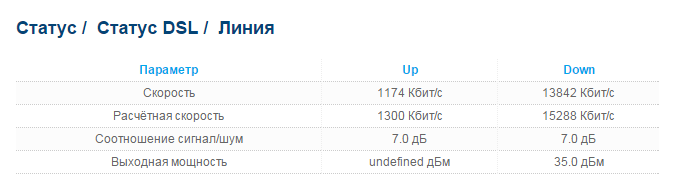

На картинке линия 2640ого модема, хотя решил проверить на втором модеме - абсолютно так же плохо с линией, но интернет более менее работает. Что не так?
222.PNG [ 11.51 KiB | Просмотров: 3971 ]

Модемы разные, на разных чипсетах, да и линия плохая, поэтому и поведения разные на одной и той же линии. Решайте вопрос с провайдером, чтобы чинили линию. Дня начала можно попробовать заменить сплиттер возможно он виновник.
- FAQ по ADSL роутерам
