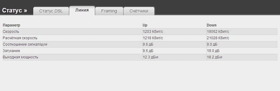

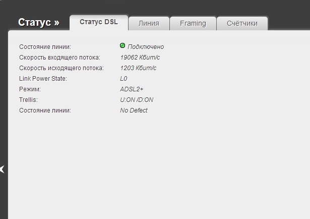

Добрый день, в наличии роутер 2640u t3a с прошивкой 1.0.7 проблема в следующем: железяка не может нормально делать приорететы на сеть, т.е если я запускаю видео, то часть инета пропадает, к примеру не работает Steam, Origin, и подобные программы требуещие инет, также если ввести например в командной строке команду ping mail.ru -t, то она сразу закрывается, но если модем ребутнуть то пинг идет до того момента пока ты не закроешь командную строку, также и с программами, если их закрыть и потом открыть то инета там уже не будет, помогает только ребут, кстати сайты открывает при этом. Немного порылся на форуме и нашел похожие темы:
viewtopic.php?f=6&t=166820
viewtopic.php?f=6&t=168528
Прошивался и старой 1.0.3 и последней 1.0.7 результат один, подключаю другой модем (Zyxel p660 или d-link 2500) таких проблем не наблюдаю. Пробовал подключать Zyxel в 2640 и использовать второй как раздатчик wifi, работает нормально, но как модем-роутер уже тупит. Куда копать? заводской брак или есть альтернативные прошивки какие нибудь? не встречал просто... Скрины с линии приложил на всякий,буду благодарен за помощь.Спасибо
