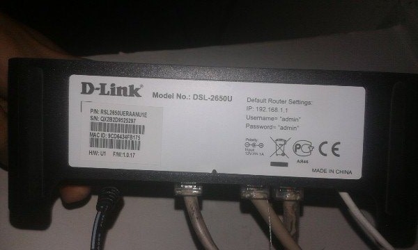

1. Прежде чем шить, покажите фото шильдика с устройства.

1) фото
YlI1ex_2MyM.jpg [ 54.52 KiB | Просмотров: 8553 ]
СообщениеДобавлено: Пн июл 27, 2015 14:03
Я не знаю, откуда вы взяли, что у вас DSL-2650U/B. Это именно DSL-2650U/RA/U1

СообщениеДобавлено: Пн июл 27, 2015 14:38
Igorek9494 писал(а):
я просто думал разница в наличии усб порта на роутере
DSL-2650U/B - это ревизия T1. Она побыла недолго и уже снята с производства. USB-порт есть в обеих ревизиях.
