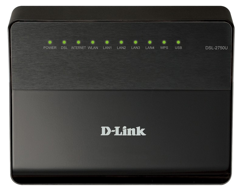

Всем привет! Проблема в общем такая, у меня интернет через телефонный кабель,провайдер указал что при настройке модема нужно указывать Bridge. Я попробовал настроить и в результате на компе интернет есть, но по Wifi подключения нет. Потом я перенастроил его на Pppoe и вроде бы вот оно чудо и на компе интернет есть и по wifi раздает , но не тут то было появились частые обрывы соединения с интернетом. Подскажите может кто знает как с этим девайсом договорится.
8103832.jpg [ 64.07 KiB | Просмотров: 5501 ]

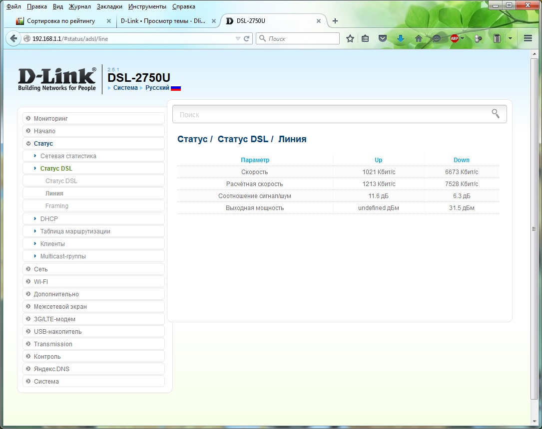

СообщениеДобавлено: Пт июл 10, 2015 21:21
Зарегистрирован: Вт июл 07, 2015 21:54
Ревизия модема U2. Прошивка обновлена до 2.5.1
Безымянный.jpg [ 163.81 KiB | Просмотров: 5455 ]
СообщениеДобавлено: Пт июл 10, 2015 21:32
6.3 dB - очень шумная линия. Отсюда и разрывы.
