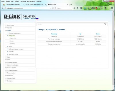

СообщениеДобавлено: Пт июл 10, 2015 21:21
Зарегистрирован: Вт июл 07, 2015 21:54
Ревизия модема U2. Прошивка обновлена до 2.5.1
Безымянный.jpg [ 163.81 KiB | Просмотров: 5101 ]
СообщениеДобавлено: Пт июл 10, 2015 21:32
6.3 dB - очень шумная линия. Отсюда и разрывы.

А каким образом можно понизить шумы. У нас просто по кругу много Wifi роутеров работают
СообщениеДобавлено: Сб июл 11, 2015 09:19
Речь не о wifi, а о телефонной линии, по которой провайдер инет вам доставляет. Нужно обратиться к провайдеру.

Понятно! Спасибо за ответы! А так для познания в каком допуске должны быть шумы?
СообщениеДобавлено: Сб июл 11, 2015 09:58
Приблизительно так: http://moon.kz/faq/chto-takoe-snr-margi ... -posmotret
Причем разные модемы могут по-разному работать на одной и той же линии.
