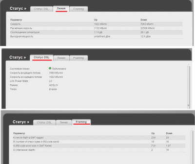

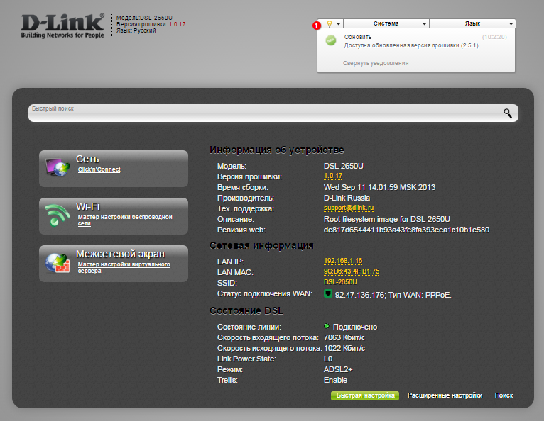

Приобрели новый роутер DSL-2650U/B. сразу же появились дисконнекты, через 12-24 часа после включения гаснет лампочка "Internet", при этом зайдя в панель управления (192.168.0.1) статус почему то "подключен" . только после аппаратной перезагрузки роутера опять начинает работать. при покупке первого такого роутера возникли проблемы с прошивкой ( через интернет прошили и на настройки роутера доступа не стало), его сразу же поменяли в магазине.
data_router1.png [ 146.86 KiB | Просмотров: 8589 ]
data_router.png [ 132.28 KiB | Просмотров: 8591 ]

Ревизия U1? Прошивка здесь: ftp://ftp.dlink.ru/pub/ADSL/DSL-2650U_R ... are/2.5.1/
Не нужно прошивать с помощью автообновления, скачайте файл и прошейте вручную. После прошивки ОБЯЗАТЕЛЬНО сделайте сброс к заводским и настройте ВРУЧНУЮ заново. Проблема с переподключением PPPoE была устранена еще в прошивке 2.0.8
