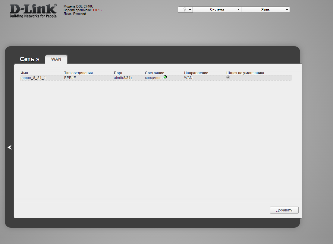

Здраствуйте
У меня вот такая проблема,после того как обновил прошивку на роутере,начались проблемы с обрывом инета после перезагрузки компа,после того как перегрузил комп пропадает соединение,хотя лампочка интернета на роутере горит зелёным, типа соединение есть,с заводской прошивкой таких проблем не было,помогает исправить это только рестарт роутера....пробовал откатить к стоковой прошивке 1.0.10 ничего не получается. так и висит 1 .0.13 :? :cry:
Помогите с решением данной проблемы,может у кого тоже так было.

Покажите скриншот настройки wan
2015-04-21 19-05-42 DSL-2740U - Google Chrome.png [ 65.66 KiB | Просмотров: 5774 ]

А вы делали сброс настроек до заводских после смены прошивки?

попробую ещё раз,хотя оператор провайдера ничего такого не говорил... :wink:
Хм Сергей... вроде всё норм, перезагрузился без проблем :D
СПАСИБО
