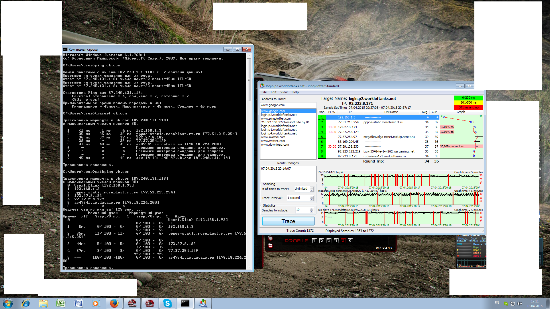

Здравствуйте, проблема заключается в том что примерно 3 недели назад стал замечать медленную работу интернета при просмотре картинок, фильмов, прохождения онлайн игр.
Обращался в тех. поддержку телекома с данной проблемой и ими было сказано чтобы я проверил через cmd состояния полученных пакетов и потерянных.
После проверки оказалось что при прописания например ping vk.com или ютуба из 4 пакетов было потеряно от 1 до 2х. При трассеровки этих сайтов в 10 пунктов пробелы начинались с 4 строки и 6 или 7 строка писало что "превышен интервал ожидания запроса ". В проге PingPlotter при трассеровки (сервера login.p2.worldoftanks.net от world of tanks и http://www.google.com) проблемы начинались с 3 хопа.
После этих проверок все скинул в заявку тех.поддержки дали совет чтобы выключил антивирус, проверил компьютер на вирусы и повысили интернет с 8 мбит/с на 12мбит/с, после этого ничего не изменилось и все осталось прежним.
Звонил еще раз 5 в поддержку и говорил что проблема не исчезла и осталась, в ответ они мне постоянно твердили что проблемы с ихней стороны нету, проблема или в компьютере или где то еще.

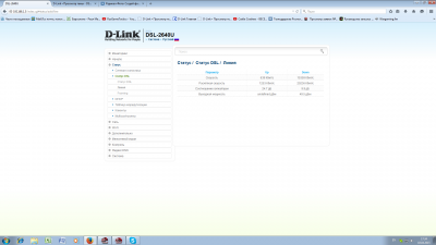

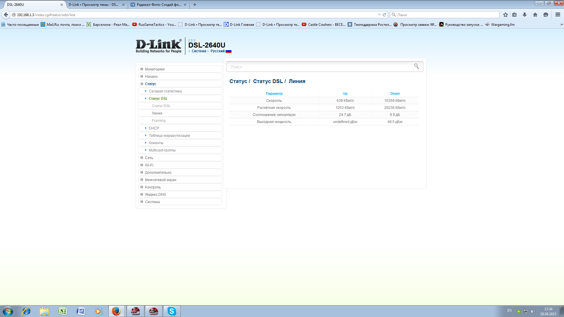

Покажите скриншот Status / DSL Status / Line

вот

СообщениеДобавлено: Сб апр 18, 2015 17:56
Очень плохая линия. Сигнал/шум всего 9.9 и очень сильное затухание - 49.5
Если в вашем помещении с телефонной проводкой все в порядке, сообщите провайдеру. Пусть провода в порядок приводят.
