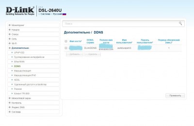

Купил модем H/W: U1 с прошивкой 1.0.21
По привычке сразу скачал новую прошивку, залил, настроил подключение по РРРоЕ и... завис на настройке DDNS
С этими полями вроде как всё понятно:
Имя хоста*
DDNS-сервис
Имя пользователя*
Пароль пользователя*
Период обновления (мин.)*,
а вот параметр Полное имя хоста завёл в ступор, т.к. никаких вариантов кроме как своего домена, зависящего от значения параметра DDNS-сервис, не предоставляется.
Таким образом я не смог указать полное имя moi-ogorod.home-in-the.net как зарегистрировал на DYN.
Попробовал сделать бэкап настроек, открыл файл, нашел адрес moi-ogorod.dyndns.com, заменил на нужный домен, упаковал и загрузил в модем - не помогло.
Решил, что проблема в прошивке - пошёл поменял на новый с заводской версией прошивки 1.0.21. Настроил подключение к Интернету и DynDNS - вроде всё работает, но... Раз в сутки провайдер проводит переподключение сессии клиентов, модем получает новый IP-адрес, но на DynDNS почему-то регистрируется не новый WAN-адрес, а какой-то левый, причем постоянно начинающийся на 145.Х.Х.Х.
В связи с чем приходилось смотреть новый WAN-адрес модема, заходить на DYN и править альяс на новый адрес - всё это напрягает, особенно в нерабочее время. Заодно надоело смотреть на сообщение при входе в Web-интерфейс настроек модема, что доступна новая версия прошивки 2.5.3 и... Я решился обновить. После окончания процедуры модем завёлся, поднял подключение и даже удаленка зарботала по DynDNS - казалось бы, работай и наслаждайся, но я люблю контролировать процесс и решил проверить, что там в разделе DDNS. Теперь я ещё в большем ступоре, т.к. имя хоста, имя пользователя, пароль пользователя и период обновления стоят мои, а вот DDNS-сервис почему-то значится DLinkDDNS и полное имя хоста moi-ogorod.dlinkddns.com.
Каким образом работает обращение по моему имени хоста, в то время как на модеме стоят другие настройки и я даже не зарегистрирован на DLink DynDNS?!
Что за фокусы?!

Точно такая ситуация и у меня. И хочу добавить, что на ftp версии 1.0.21 нет. Да вообще, на ftp самая младшая версия(2.0.18) уже с этой... фичей.
В ReleaseNotes к 2.0.20 имеется ну просто издевательское: 2. Исправлена работа механизма DDNS
По существу - где взять прошивку 1.0.21?
