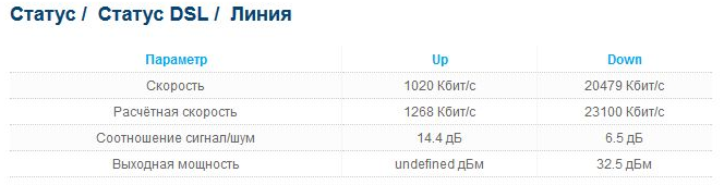

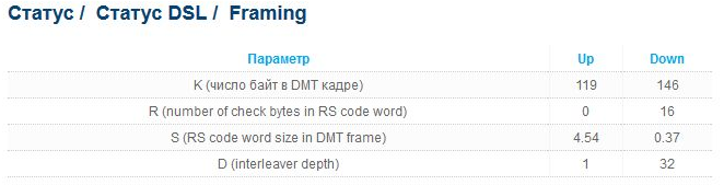

Здравствуйте!
Подскажите, пожалуйста, а где, в каких источниках можно прочитать пояснения к различным значениям раздела Статус/Статус DSL/Framing и Статус/Статус DSL/Статус DSL?
В документации по устройству никаких расшифровок не даётся, а хотелось бы понять, что означают:
01. Link power state: L0
02. Trellis: Enable
03. Все значения на странице Статус/Статус DSL/Framing (см. приложение 02). Не понятно, какие значения должны быть при нормально подключении к провайдеру?

СообщениеДобавлено: Вс апр 12, 2015 16:01
Trellis: http://en.wikipedia.org/wiki/Trellis_modulation
Линия у вас не очень хорошая для этой скорости: сигнал/шум down 6.5db, затухание - 32.5db
Возможны периодические разрывы.
На более низких скоростях картина может быть лучше.
