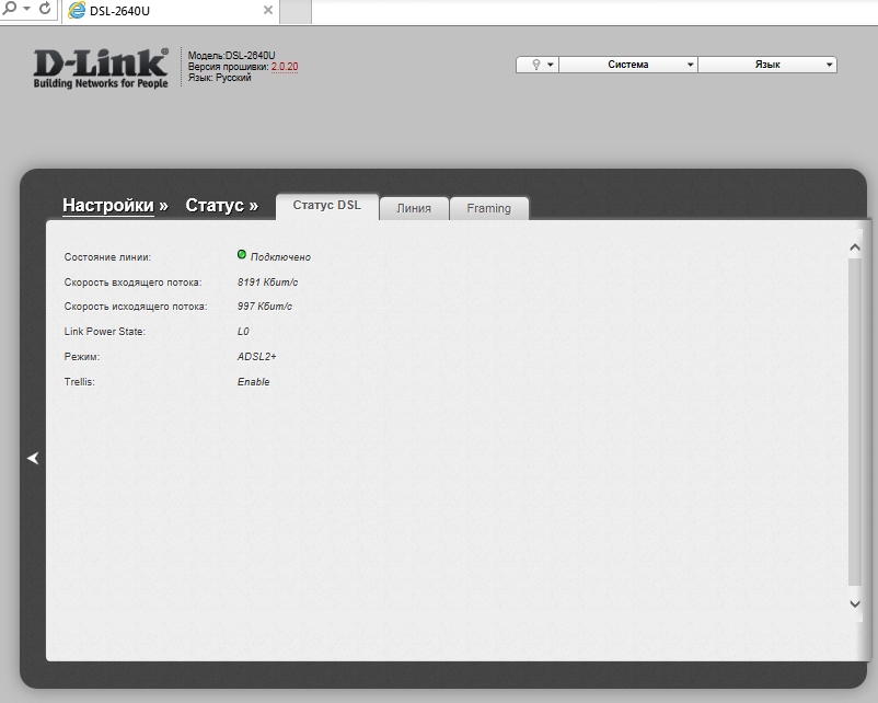

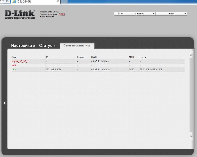

Имею на руках 6 шт. D-link DSL 2640U /RA/U1A. Все возврат в магазин. 4 шт. не заходили в web-морду, 2 не подключались к интернет. Строго по сообщению http://forum.dlink.ru/viewtopic.php?f=6&t=167899#p919672 прошил все. Все заработали. Теперь на всех проблема такая, не зависимо от версии прошивки, перепробывал все ftp://ftp.dlink.ru/pub/ADSL/DSL-2640U_RA_U1A/Firmware/ начиная от 2.0 заканчивая последней 2.5.2, долго либо вообще не подключается к интернету. Т.е. лампа DSL загорается, в свойствах линии связь есть, а вот в настройках WAN горит статус либо `не подключен`, либо `идет соединение`. При этом напоминаю подключение прошло. Такое ощущение что в настройках WAN статус меняется с опозданием. Не успел протестировать до конца, сегодня вечером скажу точно со всеми ли так, но один аппарат с подключенной линией и статусом `подключение` висит 7-10 мин, прежде чем статус в настройках WAN поменяется на`подключено` и появится интернет на ПК. Подключение потом стабильно, без разрывовов, после ребута модема, все заново.

Индикатор интернет загорается сразу?
В разделе Статус/Сетевая статистика, как отображается статус соединения?
Предоставьте Журнал событий/Уровень журналирования - Отладочные сообщения.

Начну с того, который не подключился.
1)Индикатор Интернет не загорелся
2) Но фото

Судя по логам модем не может установить PPPoE сессию, потому что не дожидается ответного PADO пакета от сервера.
"Timeout waiting for PADO packets"
