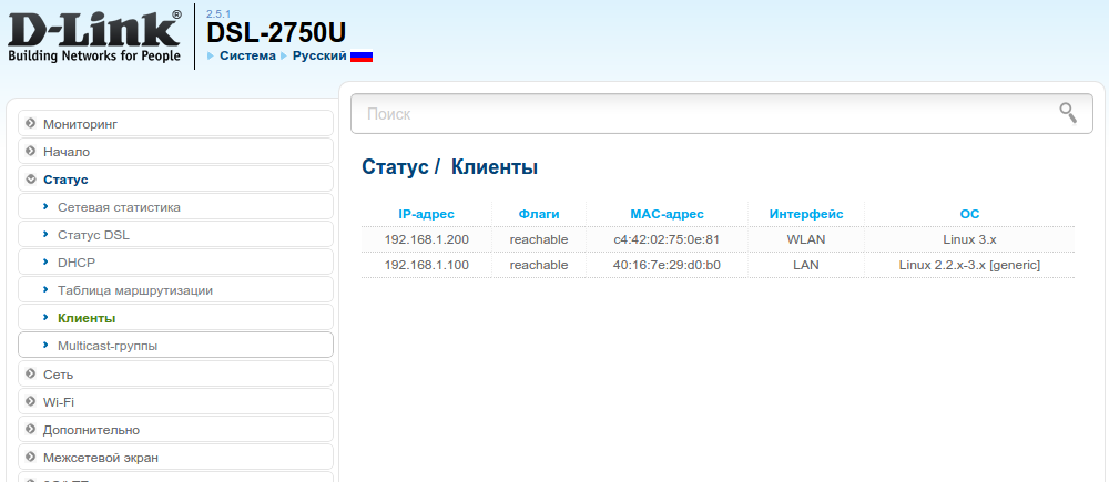

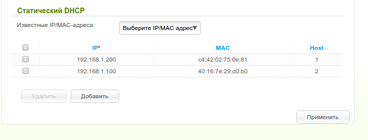

На данной прошивки статический DHCP прекрасно работает.
После обновления прошивки сбрасывали модем до заводских настроек?
Если бы клиенты отваливались то и доступ в интернет пропадал.
klient.png [ 51.78 KiB | Просмотров: 4233 ]
stat_DHCP.png [ 22.67 KiB | Просмотров: 4233 ]

cute-man писал(а):
Клиенты, конечно же, отваливались. Сейчас на предыдущей прошивке, все работает, что и следовало ожидать!
Опишите подробней.
Что подключаете?
Подключаете по проводу или по wifi?
Через какое время "отваливаются" клиенты?
Приложите скриншоты настроек LAN и раздела Клиенты.
