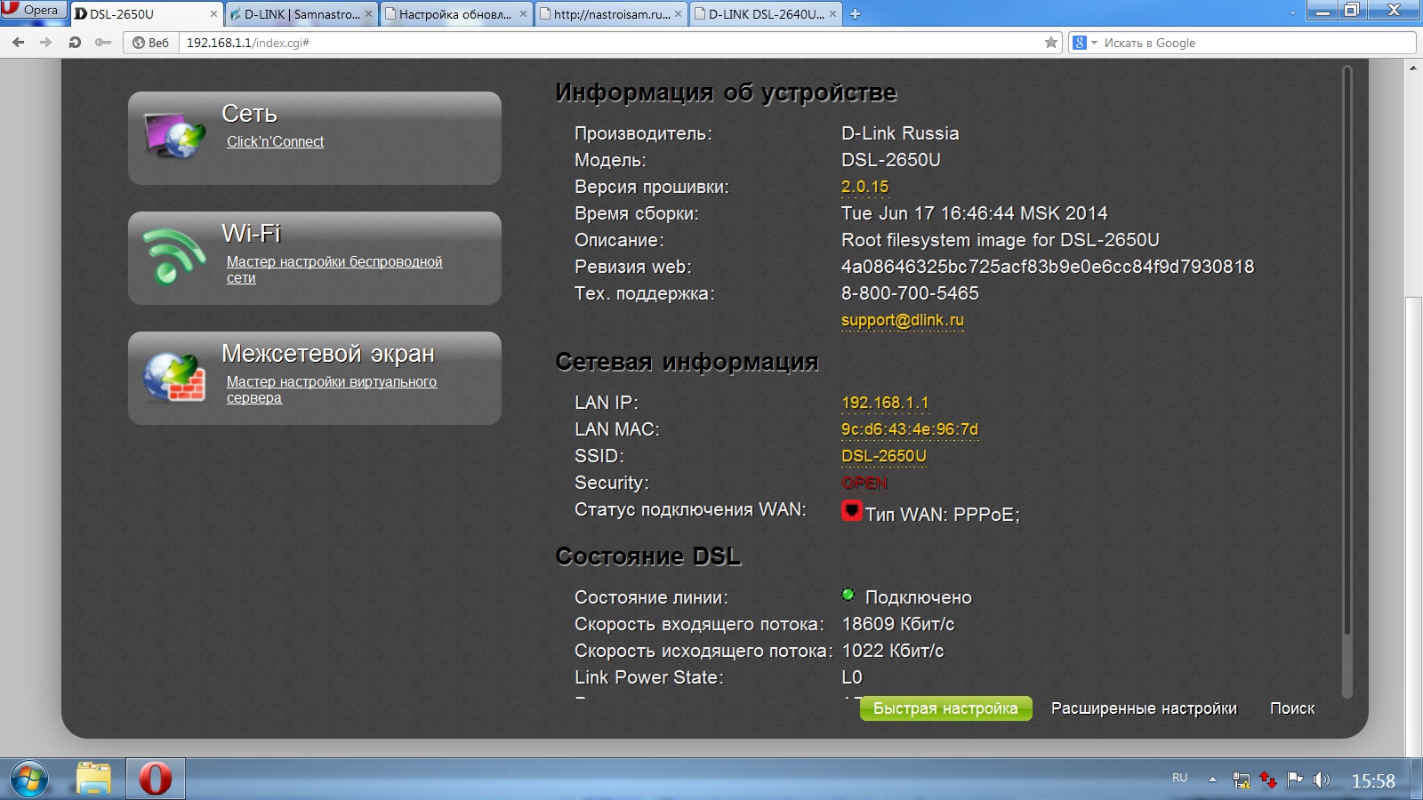

Вобщем расклад такой.Лет 8 подлючался к инету через DSL-100 и не парился.Но вот приобрёл ТВ панель со СмартТВ и очень уж мне захотелось энто самое Смарт позырить.Подключать есно надоть через роутер и старый модем тут ну никак.Вобщем приобрёл я девайсик DSL-2650U,ну чтоб инет на комп и на телек хватило.Кабели пристегнул и включил роутер,комп и ТВ.Загорелся светодиодик Power,помигал и также загорелся DSL,Wlan постояно мигает и загорелись LAN1 и LAN2 к которым подсоединены сетевые кабеля.Потом начал настраивать через браузер.Там всё через мастер настройки и в результате получилось вот это:
но инета нету:
по логам выдаёт вот это:
Провайдер Ростелеком.Може кто разбираеться или сталкивался с таким.Плиззз :roll:

Всё,решил проблемку.Там автоматом в настройках выставлялось VCI:35,а для моего региона(Тамбов) надо 33.
