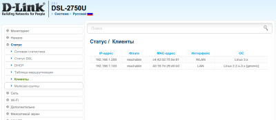

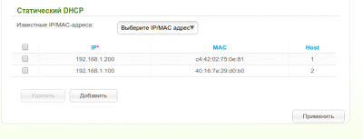

На данной прошивки статический DHCP прекрасно работает.
После обновления прошивки сбрасывали модем до заводских настроек?
Если бы клиенты отваливались то и доступ в интернет пропадал.
klient.png [ 51.78 KiB | Просмотров: 4330 ]
stat_DHCP.png [ 22.67 KiB | Просмотров: 4330 ]
