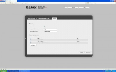

СообщениеДобавлено: Пн ноя 10, 2014 11:34
Зарегистрирован: Ср окт 22, 2014 10:27
Legaev Evgeny писал(а):
Покажите скриншот настроек раздела DLNA, т.к. на данной прошивке DLNA работает точно.
dlna.JPG [ 117.78 KiB | Просмотров: 8097 ]

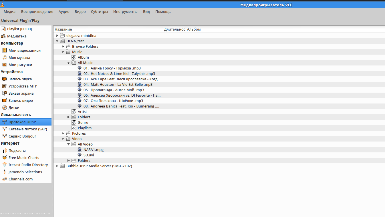

 Заголовок сообщения: Re: DSL-2650U и неработающий DLNA-сервер
СообщениеДобавлено: Вт ноя 11, 2014 12:01
Сообщений: 462
Должно работать! попробуйте с другим накопителем проверить dlna.
dlna на данной прошивки работает это точно, и по проводу и по wifi.
dlna_test.png [ 123.45 KiB | Просмотров: 8077 ]

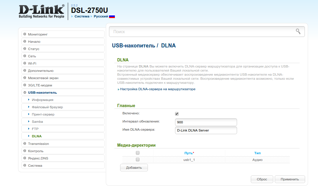

СообщениеДобавлено: Пн мар 02, 2015 18:24
Сообщений: 462
В настройках DLNA в Медиа-директории выставите Тип - Аудио.
dlna.png [ 90.15 KiB | Просмотров: 7759 ]
- FAQ по ADSL роутерам
С уважением, Легаев Евгений.
