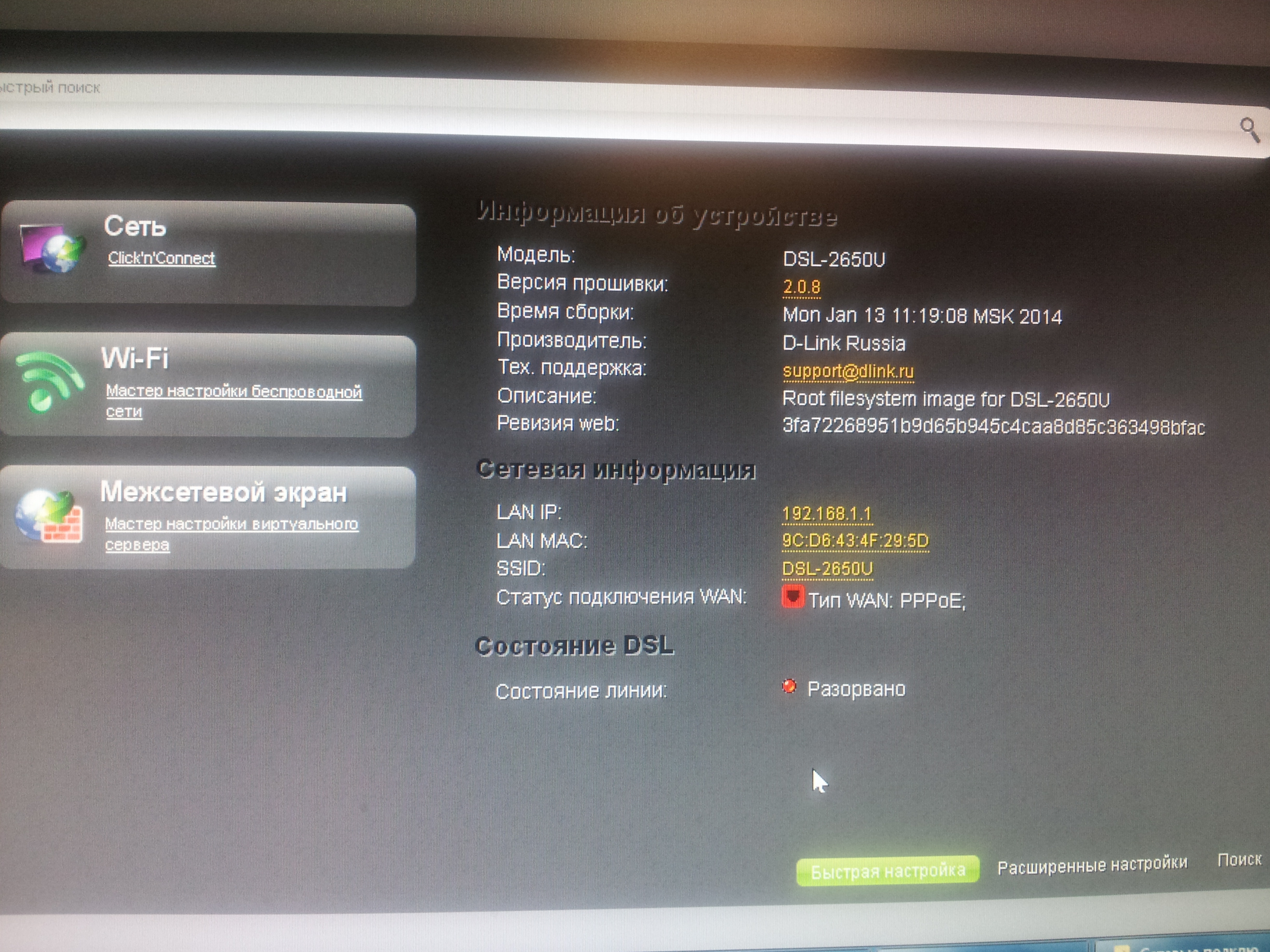

Всем Привет
Извиняюсь заранее за мои познания в маршрутизаторах и т.д.
Проблема вот в чем. Раньше стоял dir-100 и я к нему подключил lan (витую пару) в нем я вбил логин и пароль от провайдера в разделе PPPoE в настройках модема (192.168.1.1) и при включении компьютера роутер сразу раздавал интернет на комп.
Друг отдал DSL-2650U/RA/U1A к нему сейчас подключена витая пара (Lan от провайдера). Я его прошил (с офиц. сайта скачал) .Все сделал по инструкции, забил все данные (логин и пароль) при установке типа соединения PPPoE по адресу 192.168.1.1 . Включаю компьютер, а роутер не раздает интернет на комп автоматом. Приходится создавать PPPoE уже на самом виндовс и wifi от роутера не раздает интернет,но к нему коннектится
Как сделать чтобы роутер принял пароль и логин от провайдера и была раздача по всему роутеру по всем портам lan и раздача интернета по wifi.

20140927_223730.jpg [ 2.33 MiB | Просмотров: 3952 ]
20140927_223648.jpg [ 1.66 MiB | Просмотров: 3952 ]

Что на этой мыльнице использовать "Lan от провайдера", а не adsl, нужно один из её lan-портов выделить под wan.
ftp://ftp.dlink.ru/pub/ADSL/DSL-2650U_R ... .14_RU.pdf
Стр.100

Спасибо,помогло, да без adsl кабеля.
