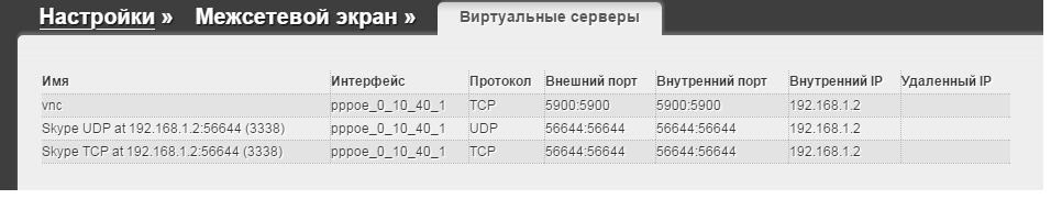

Использую dsl 2640u.
Необходимо было открыть порт 5900 для vnc. Зашел в роутер, Межсетевой экран ->Виртуальные серверы -> Добавить
Прописал название:vnc, интерфейс pppoe_0_10_40_1, протокол TCP, внешние и начальные порты (по две пары) прописал 5900, внутренний ip 192.168..,поле "удаленный ip"оставил пустым. Сохранил, перезагрузил роутер, пытаюсь коннектиться с клиента на телефоне, получаю "the connection attempt timed out".
Подключается только по локальной сети.
В связи с этим начал проверять порт, все онлайн сервисы говорят, что порт закрыт, хотя в роутере висит открытым. При проверке всех портов подряд через несколько онлайн сервисов результат такой: ВСЕ порты закрыты. Пытался через виндовый telnet проверить порт.
Пишет, что не удалось открыть подключение к этому узлу на порт 5900, сбой подключения
Дальше звонил в техподдержку провайдера, они сказали, что порты не закрывают.
Установил на роутер самую новую прошивку, результат не поменялся.
Firewall отключен.
Подскажите, в чем может быть причина? Почему не открывается порт?

Видимо, белый. Покажите скриншот настроек виртуальных серверов. Если не жалко, можете в личку кинуть адрес, я постучусь на порт 5900.

Вот скрин. А на счет постучаться, лучше по времени тогда условиться, чтобы я кинул адрес. ip динамический, часто меняется

Должно работать. А попробуйте указывать не диапазон портов, а один начальный порт. И для внешнего, и для внутреннего.
Какая у вас прошивка на модеме?

Пробовал так, результат тот же. Пробовал подключать другой роутер. Все тоже самое. Все-таки, наверное, дело в провайдере. Поддержка мне не призналась в блокировке, либо оператор был некомпетентен
Прошивка 1.0.32
