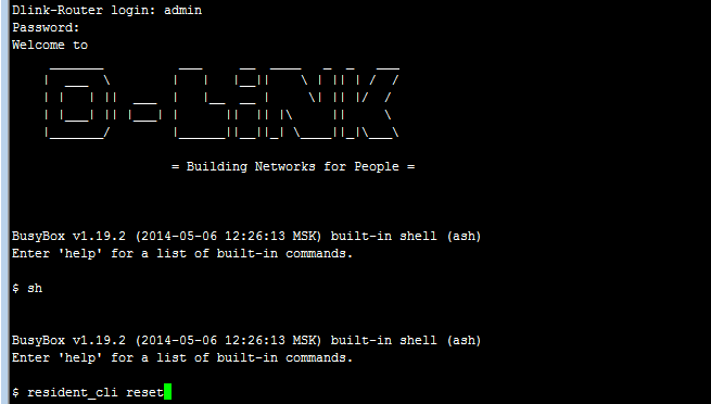

1. Reset зажимается на 10 -15 секунд для сброса.
2. Можно сбросить через tetnet:
reset.png [ 10.21 KiB | Просмотров: 6600 ]

Подключитесь к модему по телнет(к примеру через putty http://www.chiark.greenend.org.uk/~sgta ... nload.html ) -> авторизуйтесь ->наберите команду sh -> resident_cli reset(как на примере выше) и будет вам счастье.

Legaev Evgeny, огромный респект и уважуха, как говорится!! Теперь я знаю как оживлять кирпичи! Всё получилось. Блин, несколько лет уже настраиваю роутеры, но слово "телнет" было загадкой. Как всё просто решилось. Еще раз - спасибо!!
