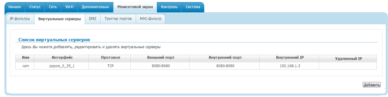

А если на камере изменить порт к примеру на 8080 и добавить новое правило
VS.png [ 21.99 KiB | Просмотров: 9887 ]
В такой конфигурации работает 100%
Настроил камеру на 8080 порт перезагрузил ее и не помогло. Настройки стоят в модеме те которые вы мне поставили.
