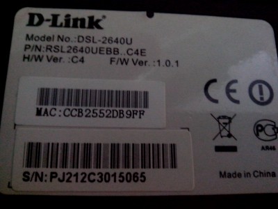

после прошивки данного устройства указанной прошивкой модем начал перезагружаться, терять соединение с компьютером. Причем в аварийном режиме этой проблемы нет. Подскажите, что-то можно еще сделать или теперь только в сервис?
А что вы в него записали?
СообщениеДобавлено: Сб мар 22, 2014 20:16
Зарегистрирован: Сб мар 22, 2014 11:35
http://ftp.dlink.ru/pub/ADSL/DSL-2640U/Firmware/1.0.24/
эту прошивку
СообщениеДобавлено: Вс мар 23, 2014 08:38
Скажу одно: ваш модем под Annex B, а вы в него записали прошивку для Annex A.
Может оно и не критично, но факт
СообщениеДобавлено: Вс мар 23, 2014 13:29
если вернуть прошивку annex B тоже не работает.
